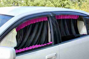

Не пойму на фото, шторки, что приколочены?

Напровляющие приделаны намертво  двусторонний скотч на отрыв не держит даже если выдерживать технологию

Шторки в салон Mitsubishi Pojero 4
Вот что получилось сделать своми руками (форточки надо чуть подтянуть)
Теперь себестоиость
1- профиль 111руб10коп (3метра) 4 палки=444р40к
2-Магниты неодимовые 5руб штука ушло 56штук=280р+350доставка=630руб
3-Бегунки 1000штук=264руб ушло примерно 250 штук
4-Нитки 4 катушки по100руб=400р
5- Клей космофен са12(20гр) =160руб
6-метчики 2,5мм-120руб
7-сверло 2мм 10шш=70руб
8- винты 2,5- 28шт были
9-мебельные скрепки (полоска)
10- ткань 5метров при ширене140 стоимость зависит от вас (я использовал блэк-аут  трёх-слойная ткань)
У мня всё вышло 4600 руб

Вопрос Вячеславу.
Можете ли Вы поподробнее описать систему крепления к рамке окон?
Очень понравился результат на Ваших фотках. Но я не понял зачем и саморезы и магниты одновременно? Если с Вашей помощью пойму как, то тоже попытаюсь повторить своими руками.
Заранее спасибо.

Если будете делать направляющие сами, то используйте лучше алюминиевую направляющую для шкафов купе, и согнуть ее руками по размеру не составляет труда.
