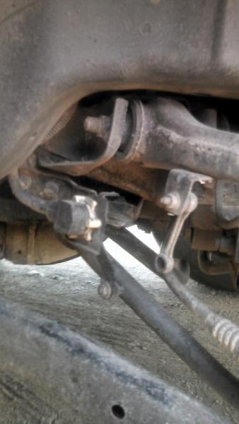

Сняв заднее левое колесо и рассмотрев датчик стало ясно что вышла из строя тяга в конструкции заднего датчика системы автокорректора фар.
Нижний шар закис и его просто вырвало на ухабе.
Заниматься ремонтом вдали от дома не было времени. Демонтировали его целиком, расцепив при этом фишки и надёжно заизолировав изолетной.

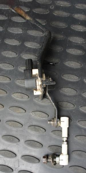

1. Купли за символическую цену тягу карбюратора ВАЗ 2106.
2. Обточили головки болты с круглой головкой так, что бы они стали похожи на шар.
3. Убрали лишние элементы с тяги Жигулей, внедрили обточенные болты и собрали конструкцию датчика воедино.
4. Ну и соответственно установили всё на место.
Фото не моё (не было под рукой фотоаппарата), но вышло один в один.
Конструкция тяги конечно не такая крепкая как была "родная", но я надеюсь прослужит долго, тем более она не испытывает на себе серьёзных силовых нагрузок.
