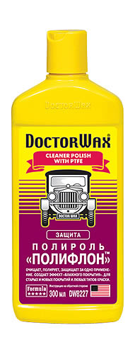

Теперь я отмечу то, на чем я остановился. Чистить и натирать воском авто надо – это однозначно. Я пробовал тефлон от «Черепашки»… До этого его пользовал и сейчас лишний раз убедился, что за свои денежки она хоть не дает этот мокрый блеск который через день тухнет, но полирует, скрывает паутинку, царапинки, отталкивает воду – не хуже, а по мне даже как-то получше…
Не буду рассказывать что в наших недорогих, а уж тем более дорогих сервисах вам вотрут совершенно другой чудодейственный элексир - просто не буду.. Сами думайте...Изображение
Так что я выбираю и советую недорогой тефлон…

Вообщем после всего решил остановиться на вот этом:
Пасты хватает на долго... Я второй год еще один тюбик не закончил
Маленькая бутылочка, что в центре, хватает на два раза на всю машину.
