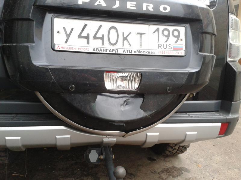

ну значится эта... полгода проездил я с дыркой в чехле запаски... и вот значиться собрался я что то исправить... весна ж на дворе, надо как то в порядок приводить и себя и коня свого!
начал с ремонта запаски... ничего хорошего не вышло, пластик "растянулся" (если так можно назвать).
собстенно что было.... на фестивале "Джип фест 2012" сидел я в болоте, други пытались меня выдернуть, привязали рывковый трос через карабин и дернули... карабин разогнулся и прилетел мне в ... запаску!!!!!! благо не в стекло!!!!!!! (видел я подобные истории... отрывали форкопы, которые насквозь пролетали машину (через лобовое... снося подголовники выходили через заднее стекло)... тьфу тьфу
ну вот собственно... пытался спаять, склеить... ничего хорошего не вышло, пластик деформировался... грел феном но его ведет... ничего не получилось, и тут неожиданно мне подвернулся бу чехол, в разобранном виде, только пластиковая часть (без внутренних усилителей, и всего прочего). была небольшая трещина, но она меня не остановила (пиво по выходным стоит обычно дороже...

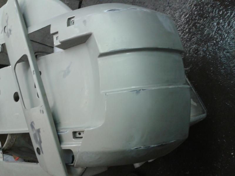

а это собственно трещина, которая была, лечили с помошью какого то специального клея (сфоткать забыл) а так же паяльника (да простят меня мицушные инженеры )
ну собственно процедура подготовки выглядит так:

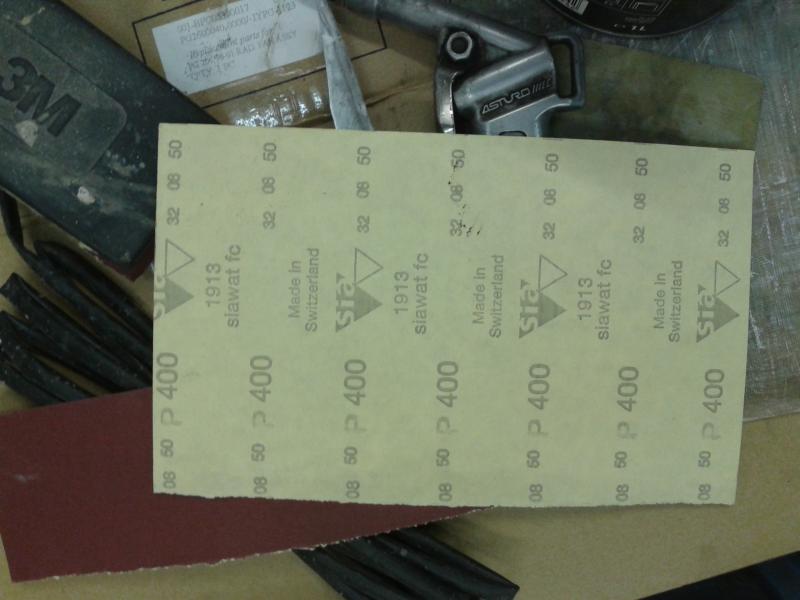

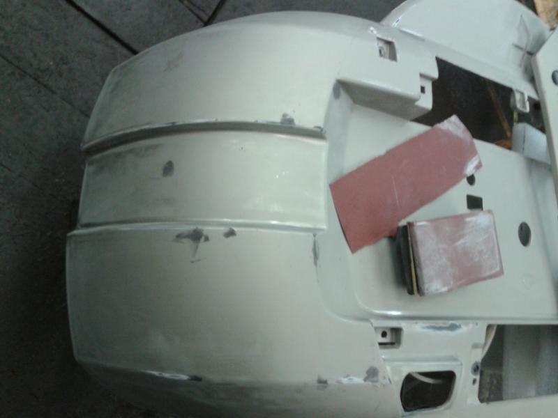

1. готовим поверхность, для это с помощью влагостойкой нождачки №400 зачищаем всю поверхность, желательно не стирать до основания старую краску, тк можно повредить пластик, он начинает "лохматиться", потом вообще будет беда... снимаем слой лака, слой краски, все цапки-царапки зачищаем, все лишнее удаляем. Делаем это с водой конечно же, иначе нождачка быстро забивается, да и иначе просто не почувствуем как попадет камушек, и нарисует нам лишнии риски...

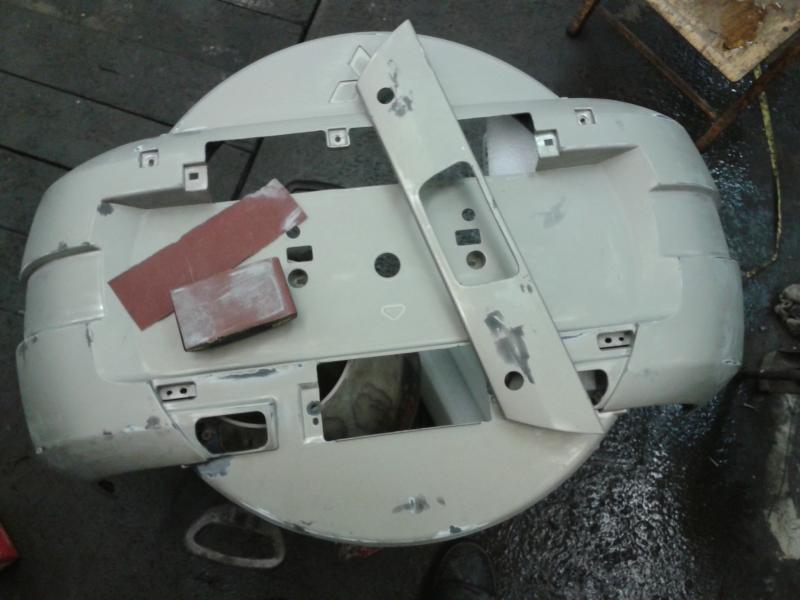

2. далее моем, сушим протираем от пыли, ибо шпаклевка просто не ложится, а если и ляжет то после ее зачистки просто стирается...

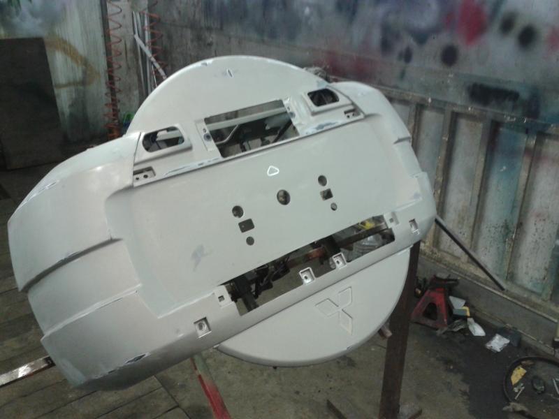

3. далее шпаклюем еще... и зачищаем... и снова и снова... мелких коцек и царапин все же много.... некоторые коцки шпаклюем снова... зацищаем...

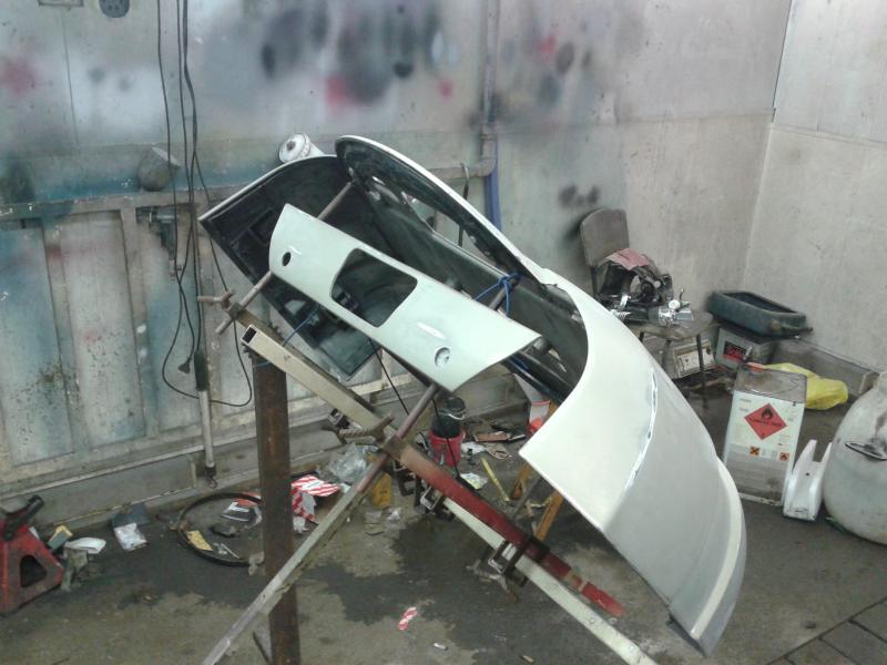

4. далее крепим на некий самопальный держатель, устраиваем поудобней, что бы в будущем при грунтовке и покраске было удобно везде подлезать. вот что получилось ))

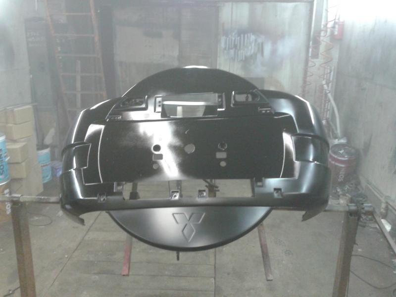

5. грунтуем!!!!!!! для это нужен специальный пистолет... компрессор побольше...
тут произошел затык... заело пистолет... разобрали, почистили, собрали... "облили" в 2 слоя
6. Сушка... в естественных условиях (бокс отапливаемый, порядка 20С внутри... оставили на следующий день... тк сил реально уже не было )))

нождачная бумага влагостойкая №400

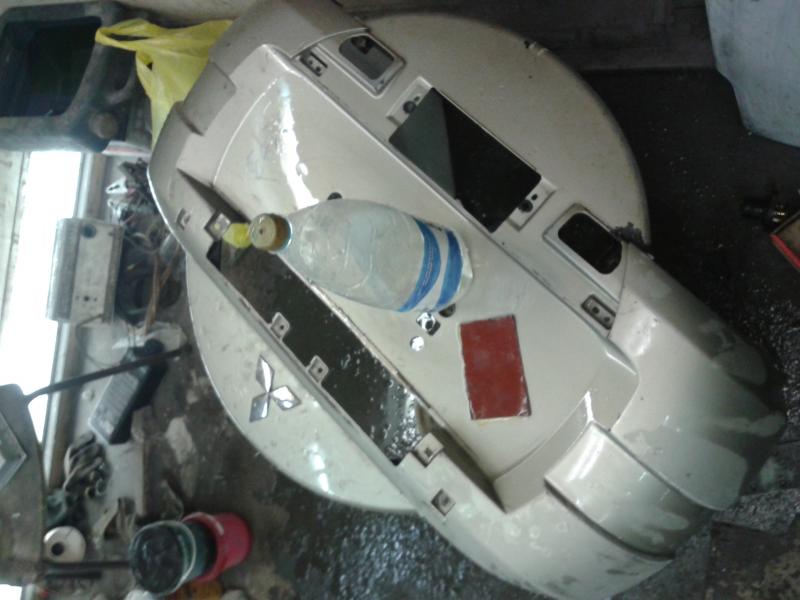

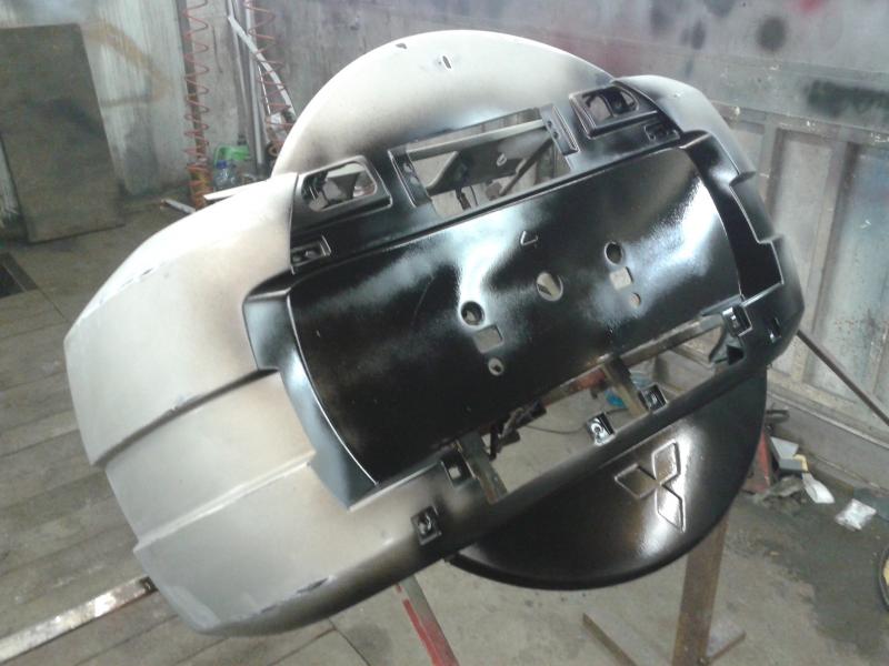

по по порядку, наждачка Р600, зацищаем грут до ровного матового состояния (так же с водой), убирая при этом наплывы, и всякую пыль налипшую... до ровного матового состояния. Все смываем, высущиваем, обдумаем воздухом от разного рода пылинок и песчинок.
далее готовим краску, разводим, мешаем, готовим пистолет, заливаем и обливаем чехол дважды. спустя 30 мин обливаем получившееся 2 слоями лака... получаем следующее...
засыхание лака до монтажной прочности 4 часа. тк было уже поздно и это уже воскресенье... побрел домой отдыхать и готовиться к новой рабочей неделе.
признаюсь конечно что допустил косяки... все же впервые ))) в выходные посталю и отполирую ))) половина косяков уйдет, остальное не знаешь - не заметишь ))))
