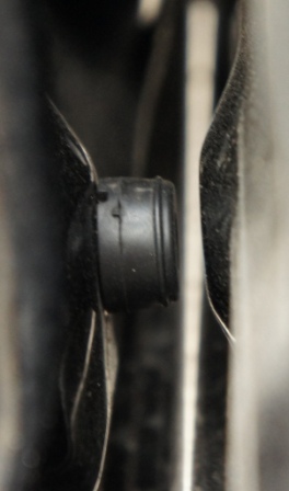

У многих обладателей легендарного автомобиля Паджеро 4 возникает вопрос: почему в таком автомобиле при движении на неровностях «хлопают» и «громыхают» передние (водительская и пассажирские) двери и почему проникает посторонний шум в салон через неплотности в дверях.
Опишу те варианты, которые я применил на своём автомобиле, пользуясь информацией на разных ресурсах Интернета.

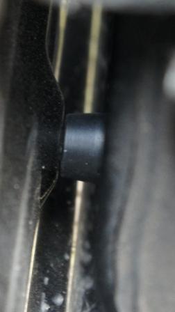

Во-первых заменил штатные отбойники передних дверей (которые не достают до кузова) на штатные отбойники для задних дверей (как не странно они подходят идеально).
Передняя дверь со "старым" отбойником
Передняя дверь с "новым" отбойником
Во-вторых, используя материал, размещённый здесь http://vsobolev.com/dveri-pajero-4/ проделал ту же самую процедуру, за что автору огромное спасибо!
В итоге получил устранение вышеуказанных недостатков: двери перестали «хлопать» и перестал проникать шум через передние двери.

А у меня отбойники на всех дверях одинаковые. такое может быть? передние двери не хлопают. неужели в Арабии поменяли? с трудом верится.
LugTerr
Аватар пользователя LugTerr
Видели: 5 лет 3 месяца назад
))) Вряд-ли. Просто тебе повезло))
