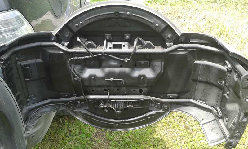

есть сейчас некий материал Растол или Растоп, им якобы можно можно обрабатывать днище авто без предварительной мойки и чистки. Есть мысль сделать, но я еще не изучал данный вопрос. Но вот в выхи я был малость удручен.... открутил колитку запасного колеса... и аку...ел...  Чуть позже выложу отчет что там было и как боролся
залез я, хлопцы, запаску проверить.. что и как... и честно гря - совсем не чуть-чуть А..У...еЛЛЛЛЛЛЛЛЛЛ!!!!!
за 4 года?????? такая короззия?????? да уж.... все железные элементы покрыты ржой... каждая "капля" сварки во ржи...
вооружившись железной щеткой, растворителями, антиржавчинами... принялся чистить.
после чистки покрыл ВСЮ площадь антикороззийным покрытием. вот таким
чистил долго и скрупулезно, щеткой везде не подлехть, работа муторная...
вот что получилось
Други - не поленитесь - открутите и проверьте свои калитки. там все же реальное скопище грази и влаги.

Делал тоже самое.... Вначале пшикнул преобразователем ржавчины.., все покисло, потом еще раз пшикнул преобразователем ржи..., еще покисло пару часиков..., дальше все почистил и протер, где надо шкуркой шкрябнул... И покрыл подобным покрытием от ЛиквиМоли....
