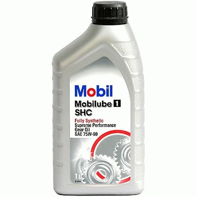

Трансмиссионное масло Mobilube 1 SHC 75W90
Подошло время менять масло (согласно ТО-90) в раздаточной коробке, заднем и переднем дифференциалах.
Сильно не заморачиваясь, решил сменить на то масло, которое применяет официальный дилер при проведении ТО: трансмиссионное масло Mobilube 1 SHC 75W90
Сколько его необходимо?
- раздаточная коробка               2,8 л
- задний дифференциал            1,6 л
- передний дифференциал       1,15 л
ВСЕГО                                             5,55 л
Mobilube 1 SHC 75W-90 – это полностью синтетическое автомобильное трансмиссионное масло с высокими рабочими характеристиками, созданное с использованием усовершенствованных базовых масел и новейшей композиции присадок. Это масло создано для тяжелонагруженных механических коробок передач и задних осей, эксплуатация которых требует применения трансмиссионных масел с отличной несущей способностью в широком температурном диапазоне и там, где ожидается воздействие сверхвысоких давлений и ударных нагрузок. Имеет отличную термическую и антиокислительную стабильность, присущий высокий индекс вязкости, исключительно низкую температуру застывания и исключительную низкотемпературную текучесть.
Передовая композиция масла Mobilube 1 SHC 75W-90 обеспечивает его выдающиеся вязкостно-температурные свойства, необходимые в широком температурном диапазоне применения, оптимальную защиту от термической деструкции и окисления, защиту от износа и коррозии, устойчивость к деструкции сдвига, способность работать при увеличенных интервалах технического обслуживания и возможность повышения экономии топлива. Масло Mobilube 1 SHC 75W-90 объединяет в себе новейшие разработки в области синтетических базовых масел и усовершенствованных присадок, что обеспечивает значительные преимущества перед обычными трансмиссионными маслами. Данная композиция также обеспечивает эффективное смазывание при температуре ниже нуля без потери текучести. Mobilube 1 SHC 75W-90 превосходит требования спецификаций API MT-1/GL-4/GL-5 или соответствует им.
С помощью современных технологий, направленных на усовершенствование трансмиссий транспортных средств, предназначенных для эксплуатации в тяжелых дорожных и внедорожных условиях, удалось добиться существенного улучшения таких рабочих характеристик как нагрузка, крутящий момент, скорость и управляемость. В свою очередь, изменения конструкции существенно изменили и повысили требования к использующимся в трансмиссиях жидкостям, которые теперь должны обеспечивать более высокие рабочие характеристики, повышенную эффективность и снижение операционных затрат. Применение в тяжелонагруженных главных передачах, антифрикционные свойства, защита от износа, термокислительная стабильность, устойчивость к сдвигу, защита от коррозии и ржавления, а также защита уплотнений - свойства, которые должны быть оптимально сбалансированы для продления срока службы зубчатых колес и уплотнений, плавности работы, увеличенной экономии топлива, способности работать при высокой нагрузке и большем крутящем моменте в широком диапазоне применений. Масло Mobilube 1 SHC 75W-90 создано для обеспечения исключительных рабочих характеристик и снижения затрат, связанных с использованием смазочных материалов в современных тяжелонагруженных трансмиссиях.
          Рекомендуется для:
- ручных коробок передач в особо тяжелых условиях эксплуатации, требующих масел с уровнем свойств API GL-4, GL-5 и MT-1
- мало- и высокотоннажных грузовых автомобилей, автобусов, автофургонов и легковых автомобилей
- внедорожных машин, используемых в строительстве, горной промышленности и сельском хозяйстве
- трансмиссии, осей и других механизмов, где требуются смазочные материалы, соответствующие спецификациям API GL-4, GL-5 или MT-1, и рекомендуются трансмиссионные масла с умеренными противозадирными свойствами
- не предназначено для автоматических, механических или полуавтоматических трансмиссий, в которых рекомендуются моторные масла или масла для автоматических трансмиссий
- условий, требующих увеличенных интервалов технического обслуживания и продленных гарантийных сроков
