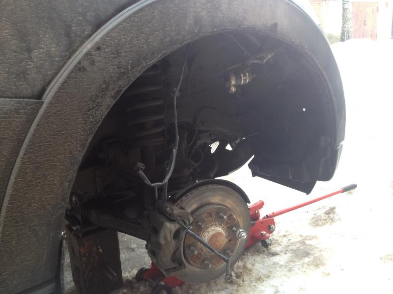

Вчера провозился и поменял маторчик на омывателе..., да это не ВАЗ ))))))))
что за моторчик то???
Значится так, напор на форсунки был очень слабый, вычитал на форуме, что на Pajero Sport, один парень поставил второй моторчик ( с ВАЗ 2110) и стало отлично... но у нас бачки оказались разные и доставать их по разному.
Снимаем защиту с крыла, под ней бачок...
Но у нас нет места куда его врезать...
Купил , просто  подходящий по диаметру. Часа 3-4 работы и вот оно счасть...
Но форсунки опять поменял, поставил от Ховера (регулируемые).
ФОРСУНКА СТЕКЛООМЫВАТЕЛЯ ЛОБОВОГО СТЕКЛА HOVER - 5207300-K00
Теперь доволен, всё работает . dance2
