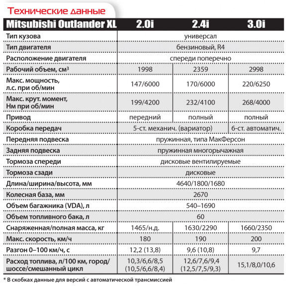

За все время производства на Outlander XL ставились бензиновые моторы объемом 2,0 л (147 л.с.) и 2,4 л (170 л.с.), а также 3-литровый V6 (220 и 230 л.с.). Турбодизели объемом 2,0 и 2,2 л выдавали 140 и 156 л.с. соответственно, а после рестайлинга остались две версии 2,2-литрового (156 и 177 л.с.). У нас продавались только бензиновые модификации.

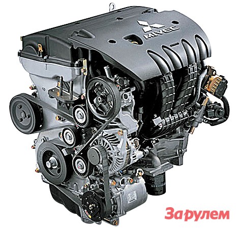

Моторы объемом 2,0 и 2,4 л, оборудованные системой управления фазами впускных клапанов MIVEC, настолько надежны, что сервисмены даже под нажимом не выдали на них никакого компромата. Тратиться придется лишь на регламентные замены масла и фильтров (4500 руб.) каждые 15 тыс. км
Двигатели 2,0 и 2,4 л одинаковы по конструкции. В приводе газораспределительного механизма у них используется так называемая беззазорная цепь. Срок ее службы рассчитан на всю продолжительность жизни мотора, и пока случаев ее замены не было. В моторах нет гидрокомпенсаторов клапанов – регулировка производится подбором шайб. Эта операция потребуется только после 100 тыс. км, а на деле – еще позже. Специалисты советуют периодически контролировать состояние роликов ремня привода вспомогательных агрегатов (помпы, насоса гидроусилителя и генератора). Дело в том, что к 60 тыс. км изготовленные из пластика ролики изнашиваются – их рабочая поверхность из цилиндрической со временем превращается в коническую или бочкообразную. В конце концов ремень сползает и соскакивает. К счастью, в большинстве случаев это происходит без тяжелых последствий для двигателя. Замена обойдется в 15 000 руб., из которых 12 000 руб. стоят запчасти. Сразу оговоримся, что купленные в магазине детали будут на 25–40% дешевле, чем у дилеров. Да и работу целесообразнее выполнять на специализированных СТО.

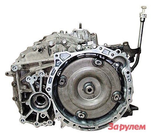

Механическая коробка под капотом подержанных Outlander XL встречается довольно редко. Но к ней, как правило, нареканий нет. Разве что после 150 тыс. км пробега придется менять втулки кулисы рычага за 2200 руб. А вот с вариатором CVT производства компании Aisin поначалу бывали проблемы – он дергался и шумно работал из-за износа прижимных конусов. Самое плохое, что ремонтом агрегата никто тогда не занимался. Коробку просто меняли целиком по гарантии. Причем сначала грешили на расположенный отдельно от основного радиатор, быстро забивающийся пухом и грязью. После внесения в конструкцию вариатора изменений к середине 2008 года серьезных претензий к нему больше не было.
Вариатор избавился от врожденных дефектов в 2008 году, а после модернизации стал еще долговечнее. Чтобы он в дальнейшем служил верой и правдой, следует каждые два года или 60 тыс. км обновлять трансмиссионку и фильтр за 7000 руб.
Автоматическая 6-ступенчатая гидромеханическая коробка проявила себя с самой лучшей стороны. А долгую и счастливую жизнь ей должно обеспечить своевременное обслуживание с заменой масла через 60 тыс. км.

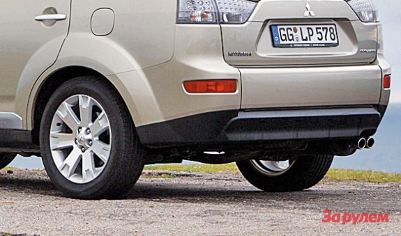

Задняя дверь у Outlander XL состоит из двух частей, причем нижняя служит откидным бортиком

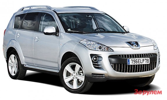

В рамках сотрудничества компаний Mitsubishi и PSA на базе Outlander XL были созданы два французских брата-близнеца – Peugeot 4007 и Citroen C-Crosser. С 2010 года сборка всех трех кроссоверов была налажена на заводе PSA-Mitsubishi под Калугой. «Французы» отличались от своего прародителя лишь внешним стайлингом и эмб­лемами на руле, а также уровнем комплектаций. Однако в техническом плане разницы между ними гораздо больше. Если Mitsubishi Outlander XL на российском рынке предлагался исключительно с бензиновыми двигателями объемом 2,0, 2,4 и 3 л, то в гамме французских клонов было только два силовых агрегата: бензиновый объемом 2,4 л и 2,2-литровый турбодизель (156 л.с.). Причем 2,4-лит­ровый сочетался с 5-ступенчатой «механикой» и вариатором, а для дизеля предусматривались 6-ступенчатая МКП и 6-ступенчатый «робот» с двойным сцеплением.
Citroen C-Crosser
Peugeot 4007

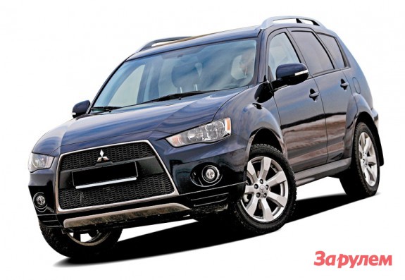

После модернизации 2010 года преобразилась передняя часть кузова Outlander XL. Дизайн автомобиля стал перекликаться с остальными моделями концерна, получив фирменную решетку радиатора в виде огромной трапеции. В салоне улучшились отделочные материалы, а небольшой бокс, ранее расположенный над центральной консолью, просто убрали. В самой дорогой версии Ultimate установливался сенсорный дисплей, объединенный с навигационной системой и камерой заднего вида. Изменилась и техника. В гамме двигателей появился бензиновый 2-литровый мотор отдачей 147 л.с., а мощность V6 японцы увеличили с 220 до 230 л.с. Причем 2-литровая версия только переднеприводная. Вариатор Invecs III стал адаптироваться к режиму езды и быстрее реагировать на подачу газа.Mitsubishi Outlander XL 2010
Обновленный Outlander XL словно примерил на себя маску десятого «Лансера»
