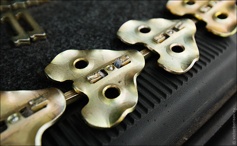

Сегодня у нас на испытаниях очень интересные автомобильные цепи противоскольжения Mita. Что в них интересного? Их самое главное преимущество в том, что их можно установить на любые автомобили, в частности легковые, у которых очень маленькое расстояние между шиной и амортизационной стойкой. Цепи универсальны и подойдут под любые колеса от 13 до 24 дюймов. На этих цепях можно двигаться без ограничений по скорости. Цепи разработаны в Европе для использования с всесезонными шинами. Например, для периодических поездок в горы и предлагаются как альтернатива зимним шинам.
У нас в России климат другой и зимой мы ездим на зимней резине, а следовательно наша задача понять — какая польза от этих цепей при использовании с зимней резиной?

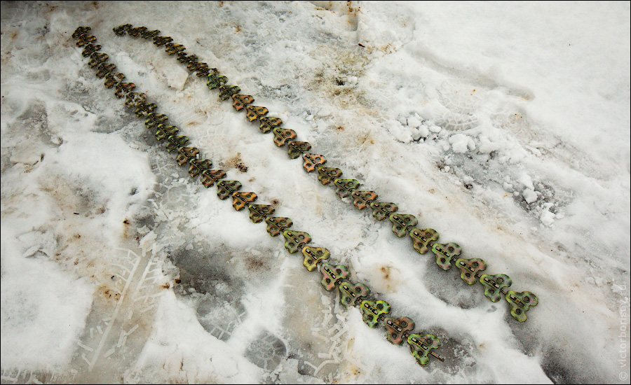

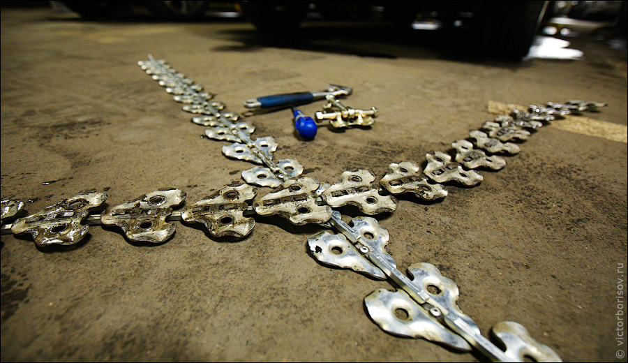

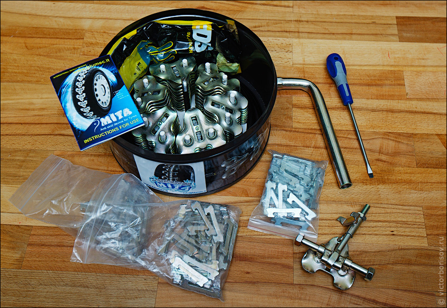

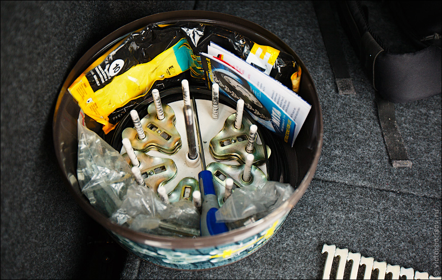

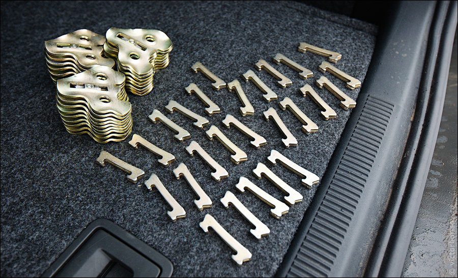

1. Цепи поставляются в большой круглой коробке в виде набора «собери сам». Вес коробки более 10 кг. Внутри достаточное количество пластин и соединительных звеньев под шины с диаметром вплоть до 24 дюймов. Также в комплекте перчатки, хомуты, отвертка, гаечный ключ, приспособление для надевания цепей и инструкция.
2. В инструкции есть таблица типовых размеров шин и количество элементов необходимых для сборки. В моём случае это шины 225/50R17 и значит нам потребуется 26 пластин и столько же соединительных звеньев.
3. Но на практике оказалось, что этого количества звеньев оказалось недостаточно, не хватало буквально 5 сантиметров, поэтому пришлось самостоятельно подобрать нужную длину с помощью более коротких соединительных звеньев.
4. Вот как выглядит собранная цепь. Обратите внимание на резиновые эластомеры, которые обеспечивают надежное соединение звеньев цепи и предотвращают их от забивания снегом и льдом.

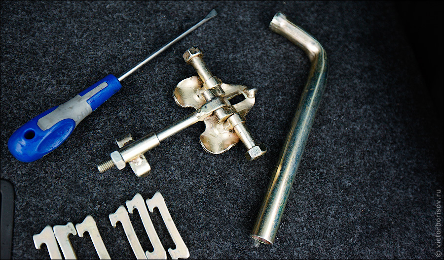

5. А это инструмент необходимый для сцепления звеньев, при установке на колесо. Установка проще, чем в случае с классическими зимними цепями.

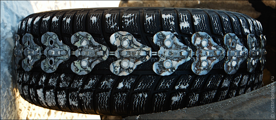

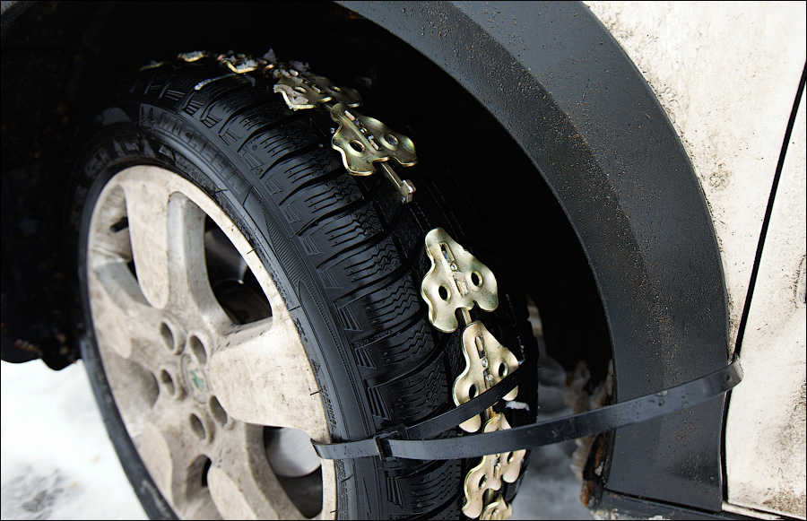

6. Единственное условие, необходимое для возможности установить цепи на колёса — наличие продольного паза по всей окружности шины шириной 6 мм и глубиной не менее 4 мм. Если речь идет о зимних шинах, то не у всех моделей есть продольный паз (например, Nokian Hakkapelita 7).

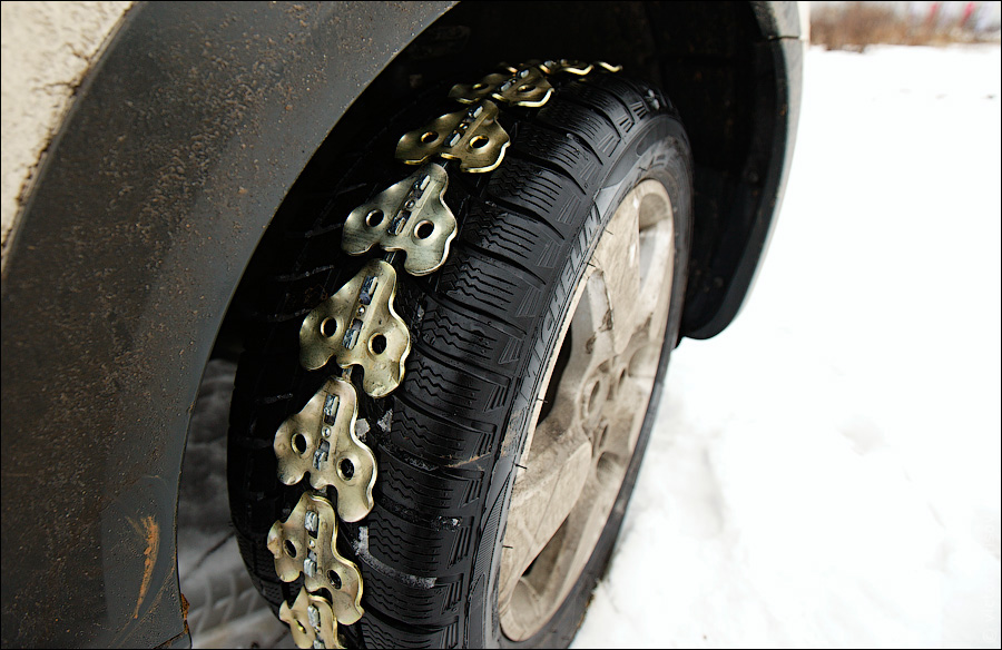

7. Сначала цепь накладывается по окружности колеса, и зажимается хомутом, чтобы обеспечить натяжение. После этого нужно проехать на полметра вперед, вывернуть руль и соединить звенья цепи с помощью специального инструмента.

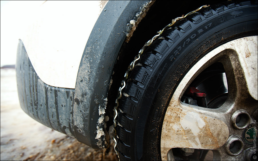

8. Установленные цепи выглядят вот так.
9. У многих автомобилей очень малый зазор между колесными арками, и как я уже писал ранее, практически у всех легковых автомобилей с внутренней стороны колеса зазор между шиной и амортизационной стойкой редко превышает 1,5-2 см, что исключает возможность установки классических цепей.

11. На установку цепей требуется 5-10 минут. При снятии можно уложиться в 5 минут.

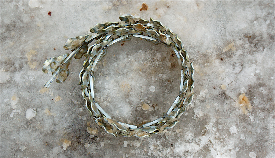

13. Каждая цепь сворачивается в кольцо и убирается обратно в коробку.
