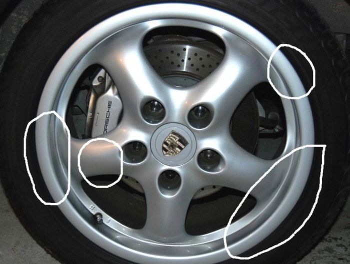

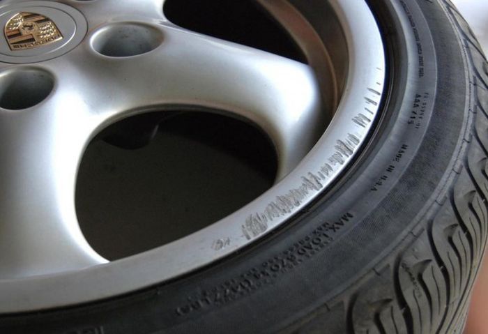

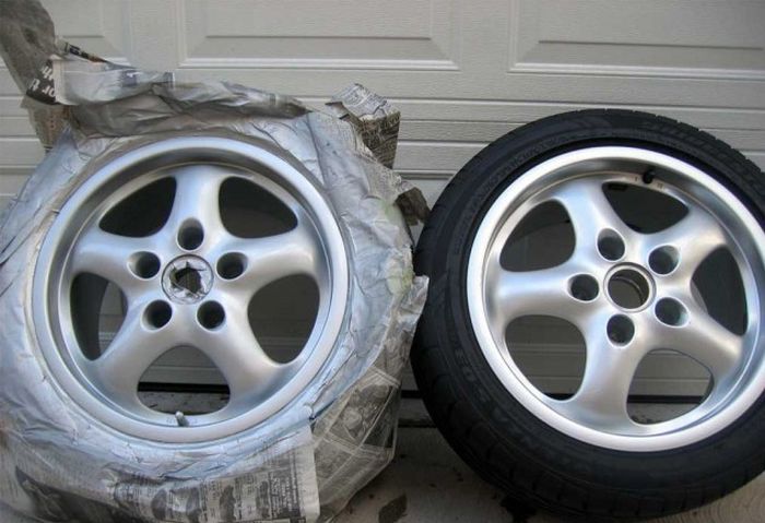

Если на дисках вашего автомобиля появились сколы и царапины и они вас сильно напрягают, то можно своими силами это восстановить! Причем очень бюджетно!

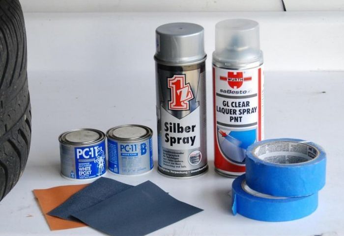

Что нам потребуется:
1) сколы на дисках
2) двух-компонентная эпоксидная паста, цвет ее не так важен.
Но учтите, если паста красная/зеленая/серая, через краску скорее всего просветит, нужен будет праймер (она же грунтовка).
У меня эпокса белая, обошелся без грунта.
3) шкурка с индексом зернистости 300-400. И не помешает еще с индексом 600, помельче.
4) маскировочная лента, это при условии что не снимаем резину с диска.
5) собственно спрей-краска и лак. Спрей Einszett Silber, по цвету очень близок к заводскому.
Так же можно использовать серебристый спрей от Wurth. В данном случае у меня от Wurth лак. Но если есть какие-то трудности в подборе цвета, тогда лучше обратиться к колористам - они подберут.

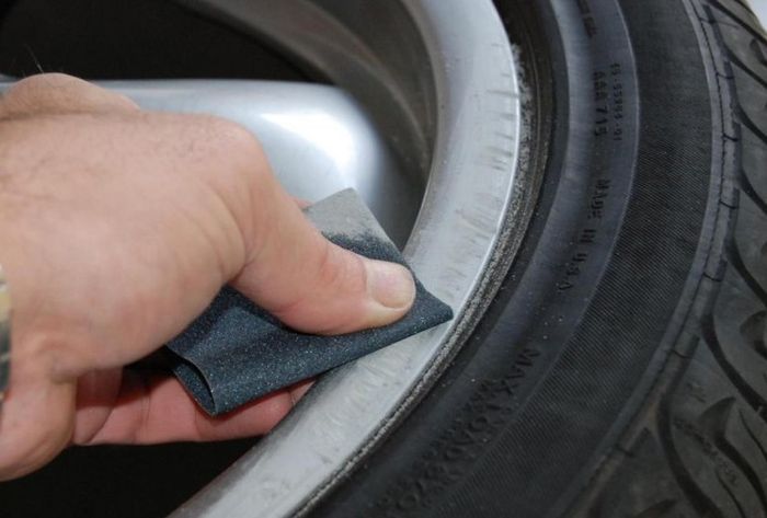

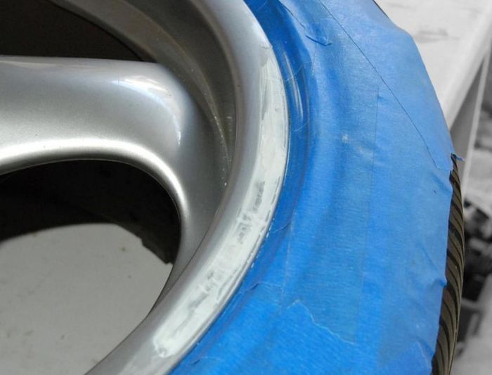

Шкуркой (300-400) зачищаем царапины, убираем бугры.

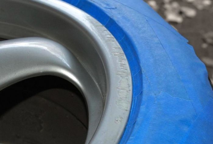

Обклеиваем лентой резину
Берем эпоксидную пасту, смешиваем A и B в равных пропорциях, наносим на неровности, излишки пасты аккуратно убираем.

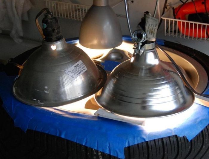

Оставляем сушиться (чем дольше, тем лучше) я положил колеса на несколько часов под лампы. Во первых, так быстрее высохнет эпоксидка, во вторых лучше схватится.
Был увлечен работой и следующий этап пропустил в фотографировании=) Вобщем шлифуем мелкой шкуркой засохшую эпоксу, выравниваем, должно быть все гладко, в том числе и на ощупь, без изъянов.
Далее красим. У меня уже есть какой-то опыт в покраске из спрея. Когда-то занимался автомоделированием. Хорошо встряхиваем балон, красим с расстояния 20-30см, тонкими мягкими слоями, чтобы не было переливов и заметны переходы. Слоя 2-3 хватит. Между каждым слоем просушка минут 30. Перед покраской желательно увлажнить помещение, чтобы не попадала пыль на свежеокрашенную поверхность.
Как краска высохнет - лакируем. Хватит 2 слоя лака, с просушкой по полчаса. После этого можно тоже положить колеса под лампы на пару часов.
После окончательного высыхания всех слоев, берем самую мелкую шкурку с водой и мягко проходимся по местам которые лакировали, чтобы сгладить поверхность. Еще можно отполировать диск, чтобы было все цельно и красиво :)
Вот и все.
