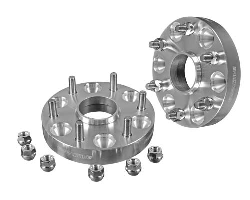

Вот Вам, ознакомьтесь.....
Проставки колес предназначены для изменения вылета (ЕТ) колесных дисков и расширения колеи автомобиля. Установка проставок под диски позволяет увеличить колесную базу автомобиля, придать ему более агрессивный и спортивный внешний вид, а также улучшить динамику вождения.
Выносные проставки часто необходимы при установке тюнингового обвеса кузова автомобиля или спортивной подвески. В первом случае, проставки для дисков позволяют улучшить внешний вид автомобиля за счет визуального увеличения выноса колес, во втором — позволят избежать задевания колесных дисков или шин о неподвижные детали подвески.
Наконец, с помощью проставок на колеса возможна установка на автомобиль более широких шин и колесных дисков, отличающихся по вылету от оригинальных параметров.
Можно ли использовать колесные проставки
Для чего обычно нужны колесные проставки?
Часто бывает, что очень понравившиеся диски просто не выпускаются с нужным вылетом, хотя при этом соответствуют всем остальным требованиям автопроизводителя (ширина, диаметр, центровочное отверстие, количество и диаметр оси размещения болтовых отверстий – межболтовое расстояние). Как выход из положения, предлагаются проставки под колесные диски, которые должны уменьшить вылет диска до нужного размера. По сути, колесные проставки – это металлические блины, которые устанавливаются между колесным диском и ступицей.
Такой способ применения колесных проставок является более или менее оправданным (с оговорками, о которых ниже), но только при условии, что проставки уменьшают вылет диска ровно до штатного (предусмотренного автопроизводителем) размера, не больше и не меньше.
Какие бывают проставки под колесные диски?
Существует два основных типа проставок под колесные диски – в одних случаях в проставках под диски просто просверлены сквозные отверстия под ступичные болты (шпильки) – в этом случае болты скорее всего придется заменить на более длинные (длина увеличивается ровно на ширину колесной проставки). Как правило, толщина таких проставок не превышает 10 мм.
В других случаях в проставках просверлены отверстия для болтов ступицы, и отдельно просверлены отверстия с резьбой для крепления диска. Таким образом, проставка крепится к ступице автономно, а диск, в свою очередь, прикручивается к проставке. В этом варианте можно менять не только вылет, но и количество болтов и межболтовое расстояние (диаметр расположения отверстий). Кроме того, проставки этого типа, как правило, имеют выпуклость для центровки колеса, аналогичную той, что имеется на ступице. Поэтому, при подборе таких проставок нужно обратить особенное внимание на то, соответствует ли центровочное отверстие диска этому параметру проставки.
Условия выбора и применения проставок под диски
В целом, с точки зрения механики, применение проставок возможно исключительно в случаях, когда фактический вылет диска больше расчетного (требуемого автопроизводителем), и ширина проставки должна точно соответствовать разнице в указанных вылетах (напомним, вылет диска измеряется в миллиметрах). Но при этом нужно понимать, что ключевым моментом является качество проставки, ведь в случае минимальной погрешности в расположении отверстия, или же просто если металл, из которого сделана проставка неоднороден – колесо будет бить, уничтожая Вашу подвеску ускоренными темпами и создавая критические нагрузки на подвеску в экстремальных условиях (а это уже опасность разрушения частей ходовой во время движения). Поэтому категорически не нужно использовать проставки дисков кустарного производства, а также неизвестных производителей.

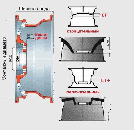

Что такое вылет диска?
Вылет диска – это расстояние между вертикальной плоскостью симметрии колеса и плоскостью приложения диска к ступице в миллиметрах. Формула вычисления вылета диска крайне проста:
ET=a-b/2, где
a – расстояние между внутренней плоскостью диска, и плоскостью приложения диска к ступице
b – общая ширина диска
Исходя из формулы вычисления, нетрудно заметить, что вылет диска может быть положительным (чаще всего), нулевым и отрицательным. Кроме того, вылет дисков фактически непосредственно влияет на ширину колесной базы, ибо от этого параметра напрямую зависит расстояние между центрами симметрии (по ширине) колес на одной оси.
Кроме того, опять таки из формулы вычисления, можно сделать вывод о том, что на вылет диска не влияют ни ширина диска (и соответственно шины), ни диаметр диска. Для определения расчетных нагрузок на подвеску важно исключительно плечо приложения силы, т.е. расстояния от центра шины (по ширине) до ступицы. Таким образом, независимо от размерности шин и дисков, расчетный вылет, требуемый автопроизводителем для одной модели автомобиля будет всегда один.
В кодировке, которая нанесена на внутреннюю поверхность диска, вылет обозначается, как ЕТхх, где хх – это фактическое значение вылета в миллиметрах. Например: ЕТ45 (положительный), ЕТ0 (нулевой), ЕТ-15 (отрицательный)

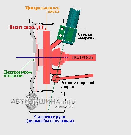

Что происходит при изменении расчетного вылета диска?
На рисунке выше хорошо видно, что единственное, на что по факту влияет вылет – это расположение центральной оси диска (колеса) относительно ступицы. При увеличении вылета колесо будет «садиться» глубже на ступицу, сужая колесную базу. Уменьшение вылета, соответственно, расширяет колесную базу и «выносит» колесо наружу.
Главное, что нужно понимать автолюбителю, это то, что в обоих случаях смещение центральной оси диска неизбежно смещает рулевую ось, изменяя при этом предусмотренные конструктором параметры выворота руля (это влияет и на управляемость автомобиля в целом и на износ резины в поворотах), и изменяет сами моменты сил, действующие на подвеску, а также векторы их приложения. Все это в комплексе заставляет подвеску работать в непредусмотренном автопроизводителем режиме, а потому срок ее службы и безопасность вождения (особенно в экстремальных условиях) в таком случае – лотерея с небольшими шансами.
Таким образом, даже если колесо с непредусмотренным вылетом без проблем садится на ступицу – это еще совершенно не означает, что этот диск подходит для безопасного использования. Если вылет понравившегося Вам диска больше штатного (предусмотренного производителем автомобиля), выходом из ситуации может быть использование колесных проставок, но найти подходящие Вам проставки под диски будет не так просто.
