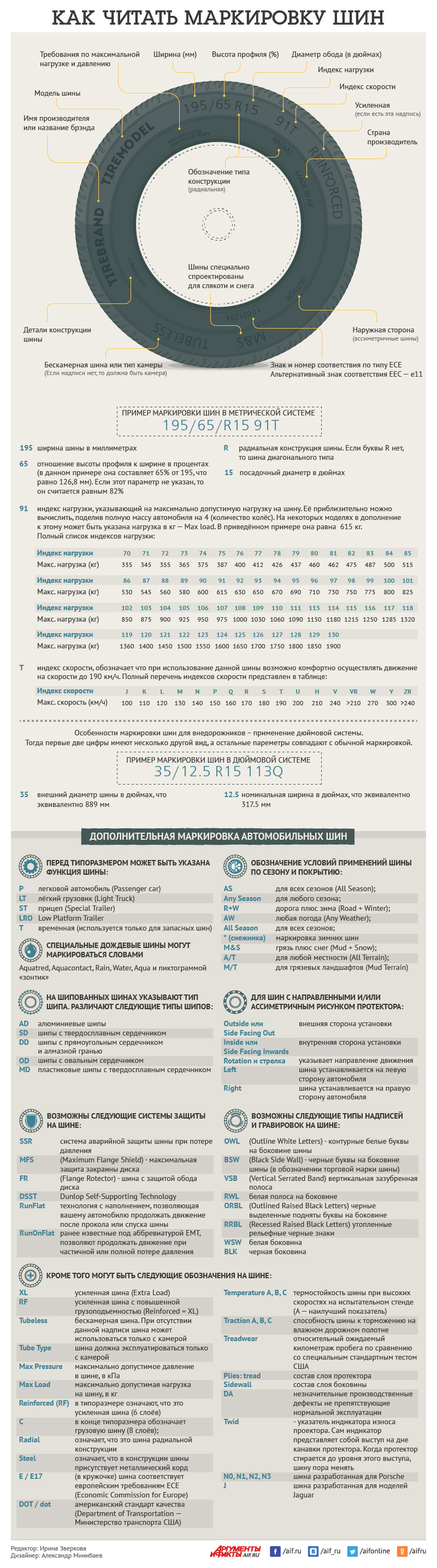

Вот еще картинка по теме (распечатай и носи с собой)
ШИНЫ: маркировка автошины, индексы нагрузки шины и индексы скорости шины
