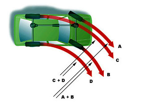

Для чего это нужно? При движении, в частности при поворотах, каждое колесо автомобиля движется по индивидуальной траектории. Следовательно все колёса автомобиля в поворотах вращаются с разной скоростью и проходят разные расстояния. Отсутствие дифференциала и жёсткая связь между колёсами одной оси приведёт к повышенной нагрузке на трансмиссию, неспособности автомобиля поворачивать, не говоря о таких мелочах, как износ шин.
Следовательно, для эксплуатации на дорогах с твёрдым покрытием любой автомобиль должен быть оснащен одним или несколькими дифференциалами. Для автомобиля с приводом на одну ось устанавливается один межколёсный дифференциал. А в случае полноприводного автомобиля необходимо уже три дифференциала. По одному на каждой оси, и одного центрального, межосевого дифференциала.

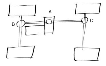

Классическая полноприводная трансмиссия (в терминологии автопроизводителей обозначается как full-time) имеет три полноценных дифференциала, поэтому такой автомобиль в любых режимах движения имеет привод на все 4 колеса. Но как я уже писал выше, если хоть одно из колёс потеряет сцепление с дорогой — автомобиль потеряет способность передвигаться. Следовательно такому автомобилю обязательно нужна блокировка дифференциала (полная или частичная). Самое популярное решение, практикуемое на классических внедорожниках — механическая жесткая блокировка межосевого дифференциала с распределением момента по осям в пропорции 50:50. Это позволяет существенно повысить проходимость автомобиля, но с жестко заблокированным межосевым дифференциалом нельзя ездить по дорогам с твёрдым покрытием. Опционально внедорожные автомобили могут иметь дополнительную блокировку заднего межколёсного дифференциала.
В трансмиссии Full-time присутствует три дифференциала A,B и С. А в part-time межосевой дифференциал A отсутствует и его заменяет механизм жесткого подключения второй оси вручную.

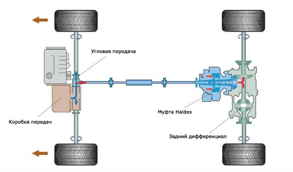

И самое универсальное и популярное в настоящее время решение — автоматически подключаемый полный привод (A-AWD — Automatic all-wheel drive, часто обозначаемый просто как AWD). Конструктивно такая трансмиссия очень похожа на подключаемый полный привод (part-time), у которой отсутствует межосевой дифференциал, а для подключения второй оси используется гидравлическая или электромагнитная муфта. Степень блокировки муфты обычно управляется электроникой и существует два механизма работы: превентивный и реактивный. О них чуть ниже в подробностях.
В трансмиссии межосевой дифференциал отсутствует, из коробки передач выходит два вала, один на переднюю ось (со своим дифференциалом), другой — на заднюю, к муфте.

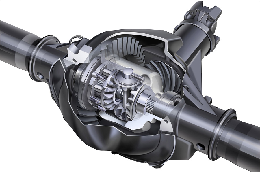

2. К шестерёнчатым самоблокирующимся дифференциалам относится известный дифференциал Torsen. Его принцип основан на свойстве червячной или косозубой передачи «заклинивать» при определённом соотношении крутящих моментов на осях. Это дорогостоящий и технически сложный механический дифференциал. Применяется на очень большом количестве полноприводных автомобилей (практически все модели Audi с полным приводом) и не имеет ограничений по использованию на дорогах с твердым покрытием или на бездорожье. Из недостатков следует иметь ввиду, что при полном отсутствии сопротивления вращению на одной из осей — дифференциал остаётся в разблокированном состоянии и автомобиль не в состоянии сдвинуться с места. Именно поэтому автомобили с дифференциалом Torsen имеют серьезную «уязвимость» — при полном отсутствии сцепления на ОБОИХ колёсах одной оси автомобиль не в состоянии сдвинуться с места. Именно этот эффект можно увидеть в этом видео. Поэтому, на новых моделях Audi в настоящее время применяется дифференциал на коронных шестернях с дополнительным пакетом фрикционов.
