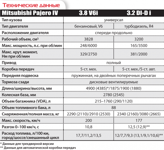

Для Mitsubishi Pajero IV предлагались два силовых агрегата: бензиновый V6 объемом 3,8 л (248 л.с.) и 4-цилиндровый турбодизель 3,2 л (165 л.с.). «Шестерка» рассчитана на 92-й бензин и славится лояльностью к нашему топливу. Как уверяют сервисмены, такие детали, как кислородные датчики и катализаторы, практически не выходят из строя, а свечи зажигания (по 690 руб.) с платиновым электродом выхаживают до 80 тыс. км. Правда, замена свечей (от 2500 руб.) правого ряда цилиндров происходит со снятием впускного коллектора.

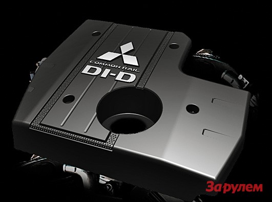

Турбодизель 4М41 лишен врожденных дефектов и очень надежен. Залогом его долголетия является качество солярки, а радиаторы даже на самых старых экземплярах не текут
Однако ложкой дегтя в бочке с медом можно считать бракованную партию моторов, выпущенную после 2008 года. Говорят, что робот на сборочном конвейере установил на коренные шейки коленчатого вала не те вкладыши. По данному поводу была отзывная кампания. Но где гарантия, что дефект не обнаружится на подержанном экземпляре?
Зато 3,2-литровый турбодизель переболел детскими болезнями еще на третьем Pajero и слывет очень надежным. На мотор вмес­то вызывавшего нарекания распределительного ТНВД стали устанавливать систему Common Rail, которая работает без сбоев. Цепь в приводе ГРМ рассчитана на весь срок службы дизеля. Зато шкив коленчатого вала с резиновой муфтой со временем отс­лаивается и слетает, повреждая радиатор или приводной ремень. Поэтому следует заблаговременно менять (3800 руб.) его на новый шкив вместе с центральным болтом. На самых старых экземплярах могут выйти из строя топливные форсунки и свечи накаливания.

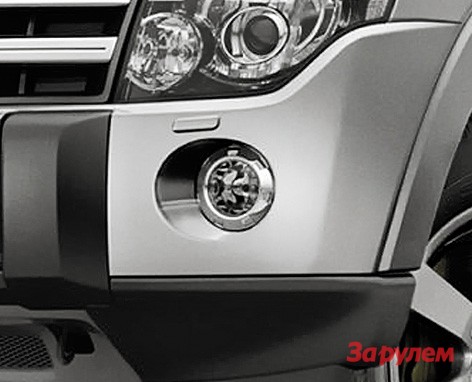

Противотуманные фары Valeo (8000 руб.) от использования их по своему прямому назначению – в дождливую и туманную погоду – приходят в негодность. Наши соотечественники взамен испорченных устанавливают аналогичные от Renault Logan, которые стоят 700 руб. К 100 тыс. км из-за помутнения отражателя интенсивность света родного ксенона заметно снижается
