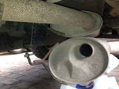

Я бы хотел себе сделать вот такое
Polmostrow артикул: 45.03
Цитата от того кто это проделал
У данного глушака более узкая труба, что меня в начале и смутило и я отказался сразу его устанавливать. Поехав к другому мастеру, который занимается тюнингом выхлопных и объяснив ситуацию, он меня тоже уверил, что проблем не будет, так как внутренняя конструкция глушака более проточная, единственное может усилиться звук выхлопа. Проведенная диагностика до и после замены никаких отклонений не выявила. Звук не изменился, к этому я специально придирчиво прислушивался. Динамика движка тоже не изменилась, хотя если честно, то мне показалось, что даже увеличилась, хотя это очень субъективно.
До данной замены хотел как у многих наварить косынку, но она тоже дает сопротивление, при котором пружинное соединение выхлопной расходится.
Как видно на фото моя выхлопная в идеальном состоянии, поэтому и не выбрасываю. Было бы плохо, поставил бы обратно. Как то так.
По бюджету: 2500 баклуша, 1500 работа
Кстати, экзист говорит, что ставился такой на 6G72, правда 147 л.с., так что по характеристикам должен не так сильно от штатного отличаться. Интересный вариант
что то я не понял сути поста... это замена штатного глушака?
Видели: 4 года 3 недели назад
именно
т.к штатная банка весьма крупная
штатная это нижняя??
да. наша здоровенная банка  - кандидат на отрыв. заменяется на крайслеровскую овальную более плоскую
